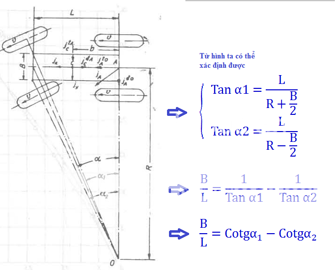

    cụ thể là chứng minh công thức : cotgA1 -cotgA2 =B/L
    với A1 A2 là góc quay vòng của 2 bánh xe dẫn hướng bên ngoài và bên trong so với tâm quay của xe
    B là khoảng cách 2 đường tâm trụ quay
    L là chiều dài cơ sở của xe
    xe 4 *2 dẫn động cầu trước ạ

    Cais này đơn giản thô mà cụ. Trước tiên cụ phải vẽ được sơ đồ động học quay vòng của xe. Cụ tham khảo hình dưới nhé:
    [​IMG]
    Cụ dựa vào sơ đồ để xác định 2 công thức trên cùng, như vậy là Ok nhé..!

    nói ngược lại của anh Born một chút thì thế này cho cụ dễ hiểu hơn:
    CotanA1 - CotanA2 = B/L
    CotanA1 = (R+B/2)/L
    CotanA2 = (R-B/2)/L
    ==> CotanA1 - CotanA2 = B/L ( Điều phải chứng minh )
    Vẫn dùng hình của cụ Born nha
