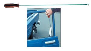

Hoặc dùng loại dụng cụ chuyên dùng đánh xâu vào đường rây của kính để làm cho các bụi bậm tơi ra.
