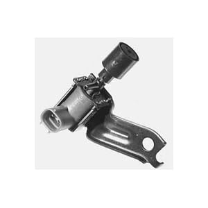

    Ban kiem tra van VSV(VSV for EGR) neu can thi thay se het benh boi vi van nay thuong khong mo vi bi ket phan co vi vay khi do dien tro cuon day van tot va se khong thay gi khong on ca!
    [​IMG]
    Ban nen den dai ly Toyota de mua van nay-so cua no la: 25860-74050
    [​IMG]
    Xin loi vi voi nen go chu khong bo dau!
